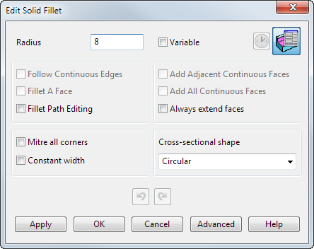

Puede editar un empalme existente o modificar varios empalmes.
Para edición un empalme:
- Haga doble clic en el icono de Figura de empalme
del árbol para abrir el cuadro de diálogo de Editar el empalme de sólido:
- Utilice el cuadro de diálogo para modificar el empalme. Puede:
- Cambiar un empalme de radio variable a uno de radio constante. Desactive la opción de Variable e introduzca un valor nuevo en el campo de Radio.
- Cambiar un empalme de radio constante a uno de radio variable. Haga clic en el botón de Avanzado para abrir el cuadro de diálogo de Empalme de radio variable o active la opción de Variable e inserte valores de radio nuevos a lo largo del empalme.
- Edite la trayectoria del empalme. Active la opción de Edición de la trayectoria del empalme para resaltar la trayectoria original del empalme. Ajuste la trayectoria existente o cree una nueva.
- Edite el empalme para tener una anchura constante activando o desactivando la opción de Anchura constante.
- Seleccione una Forma de sección transversal nueva.
- Asigne una trayectoria nueva al empalme como si estuviera creando un empalme nuevo.
