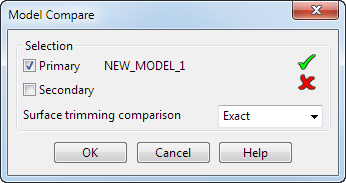

Puede tener dos modelos del mismo componente y querer ver las diferencias que hay entre ambos.
Imagine que se tienen los siguientes modelos.
— Modelo_1
— Modelo_2
En este ejemplo, Model_1 es el modelo activo.
Utilice este cuadro de diálogo para comparar modelos.
Utilice las siguientes opciones para controlar la comparación:
Primario — Seleccione el modelo en el que se visualizan las diferencias. La primera vez que abre este cuadro de diálogo, la selección de Primario es el modelo de la ventana de gráficos activa. Puede cambiar la selección primaria activando la opción Primario y haciendo clic en otra ventana de gráficos. El icono indica que hay un modelo primario seleccionado.
Secundario — Seleccione el modelo que se compara con el modelo Primario. Para seleccionar el segundo modelo, haga clic en la opción Secundario y, en la ventana de gráficos, en el modelo que va a comparar. se transforma en
Comparación del recorte de superficies — Determine cómo se comparan las superficies que tienen límites de recorte y curvasP. Haga clic en:
Aceptar — Compara los dos modelos. Todos los objetos que están en el modelo primerio y no en el secundario se resaltan como si estuvieran seleccionados en el modelo primario.
