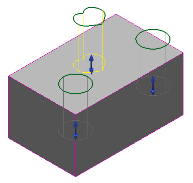

Puede modificar un saliente de sólido existente de forma individual o modificar varios salientes a la vez.
Para modificar un saliente de sólido:
- Active el modo de edición de cualquiera de las siguientes maneras:
- Haga clic en la estructura alámbrica del saliente existente o selecciónela en la lista desplegable de Nombre. Se resalta el sólido extrudido de la estructura alámbrica seleccionada y se atenúan los demás.

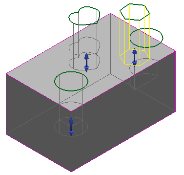

- Modifique la estructura alámbrica: cómo corresponda:
- Haga clic en el botón de Editar para que la pestaña de Herramientas de curva pase a estar disponible. La etiqueta del botón de Editar cambia a Finalizar. El sólido extrudido de la estructura alámbrica seleccionada deja de estar visible.
- Modifique la estructura alámbrica gráficamente o con los comandos de la pestaña.
- Cuando haya terminado de modificar la estructura alámbrica, haga clic en el botón de Finalizar.
- Haga clic en el botón de Aplicar para volver a crear el saliente en el sólido con la estructura alámbrica modificada.

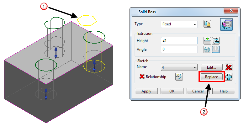

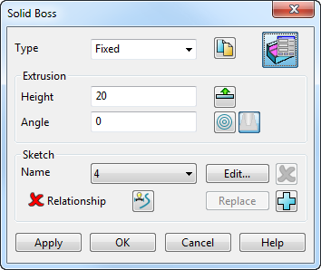

- Si fuera necesario, remplace las estructuras alámbricas seleccionadas de un saliente con otra estructura alámbrica.
- Seleccione la estructura alámbrica del saliente que se va a sustituir.
- Seleccione la estructura alámbrica sustitutiva
. El botón de Remplazar pasa a estar disponible

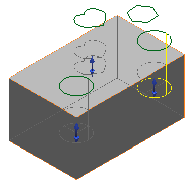

- Haga clic en el botón de Remplazar. Se crea un sólido extrudido a partir de las estructuras alámbricas sustitutivas y se elimina el sólido extrudido de la estructura alámbrica sustituida. La estructura alámbrica del sólido extrudido sustituido pasa a estar visible.
- Haga clic en el botón de Aplicar para volver a crear el saliente utilizando las estructuras alámbricas sustitutivas. Las estructuras alámbricas del sólido extrudido remplazado se dejan en el modelo.

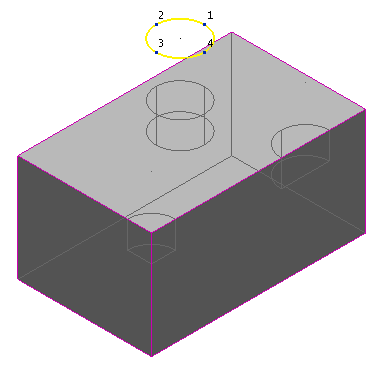

Nota: Las estructuras alámbricas se pueden modificar con los comandos de reflejar, mover, rotar, desfasar y modificar la escala de la pestaña de Editar.
