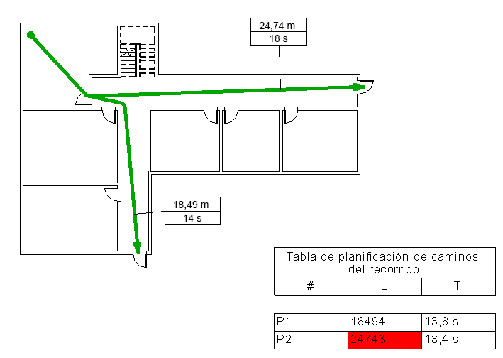

Ejemplo de análisis
En el Reproductor de Dynamo, hay disponible una secuencia de comandos que muestra un análisis de camino del recorrido. Utilice la secuencia de comandos Calcular la distancia de salida más larga para analizar dos puertas de salida. La secuencia de comandos analiza el plano e inserta un camino del recorrido que muestra la distancia de salida más larga en el modelo a las dos puertas de salida seleccionadas. Consulte Reproducir una secuencia de comandos en el Reproductor de Dynamo
