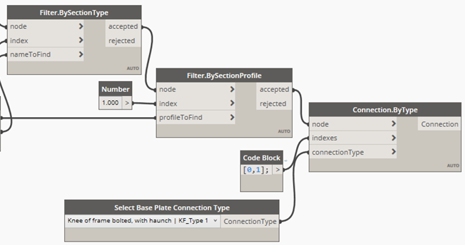

Añada conexiones a los nodos de conexión filtrados anteriormente.
El nodo de Dynamo que debe añadir a la secuencia de comandos es Connection.ByType. Este nodo se utiliza para colocar conexiones.
El nodo de Dynamo utiliza como entrada un nodo de conexión o una lista de nodos de conexión, los índices de los elementos estructurales que se conectarán y el tipo de conexión, para el que se debe utilizar un nodo de Dynamo adicional denominado Input. Debe utilizarse ConnectionTypes.
Nota: Este nodo de Dynamo también se puede mostrar como entrada en el Reproductor de Dynamo.

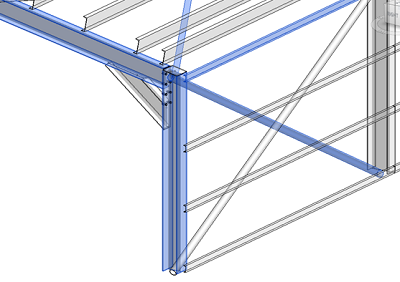

En este ejemplo, se crea la conexión Codo de pórtico atornillado, con cartela, con el pilar como elemento principal, identificado por el índice 0, y la viga, identificada por el índice 1.
Al ejecutar la secuencia de comandos en Dynamo o el Reproductor de Dynamo, se coloca la conexión. Como los índices se han especificado para el nodo de creación de conexiones de Dynamo de acuerdo con la información de herramientas de la conexión en las Propiedades de tipo, no es necesario cambiar el orden de los elementos principales y secundarios de la conexión.
