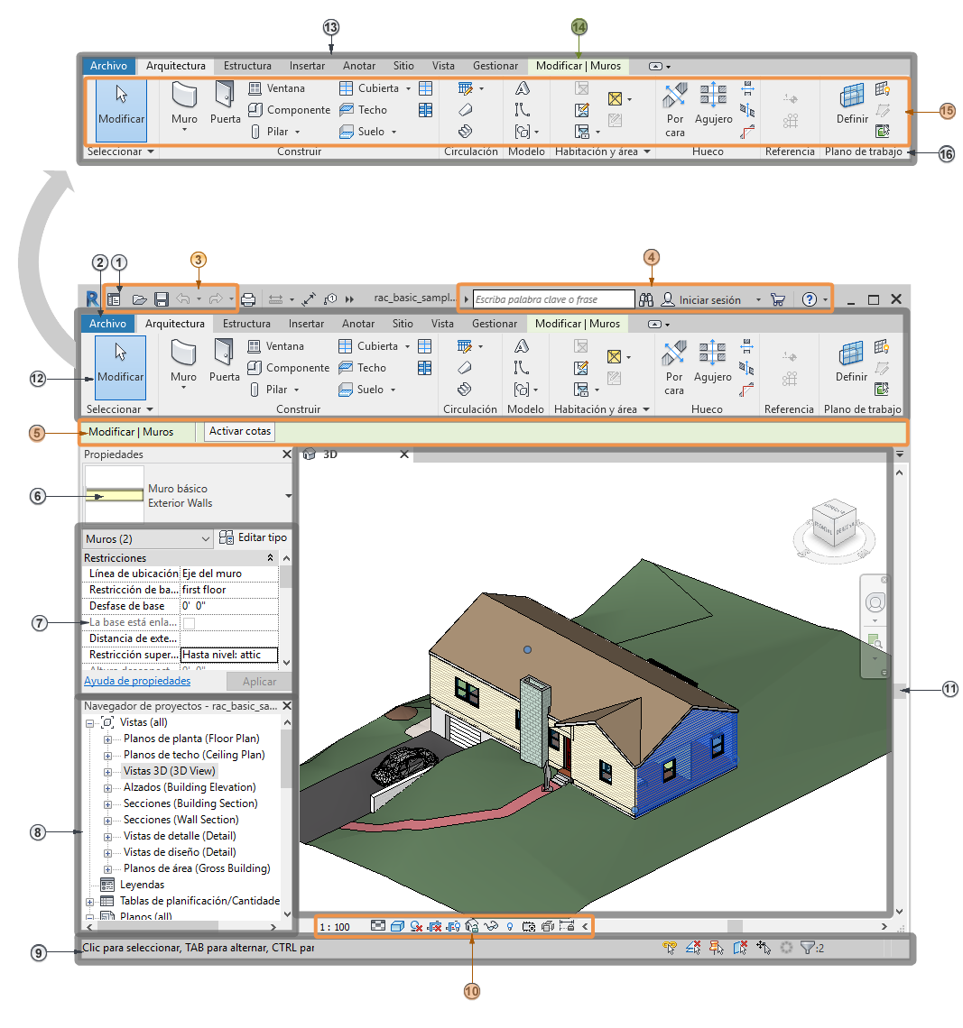

Obtenga información sobre cómo se organiza la interfaz de usuario para admitir el flujo de trabajo.
Vídeo: Visita de la interfaz de usuario
Con solo unos clics del ratón puede modificarla del modo más conveniente para usted. Por ejemplo, puede elegir entre cuatro configuraciones distintas de visualización para la cinta de opciones. También puede visualizar varias vistas de modelo simultáneamente o colocarlas en capas para ver solo la que se encuentre en la capa superior.
| 1 | Inicio de Revit |
| 2 | Ficha Archivo |
| 3 | barra de herramientas de acceso rápido |
| 4 | InfoCenter |
| 5 | Barra de opciones |
| 6 | Selector de tipo. |
| 7 | Paleta Propiedades |
| 8 | Navegador de proyectos |
| 9 | Barra de estado |
| 10 | Barra de controles de vista |
| 11 | Área de dibujo |
| 12 | Cinta de opciones |
| 13 | Fichas de la cinta de opciones |
| 14 | Una ficha contextual de la cinta de opciones, que proporciona herramientas relevantes para el objeto seleccionado o la acción actual |
| 15 | Herramientas en la ficha actual de la cinta de opciones |
| 16 | Grupos de la cinta de opciones |
