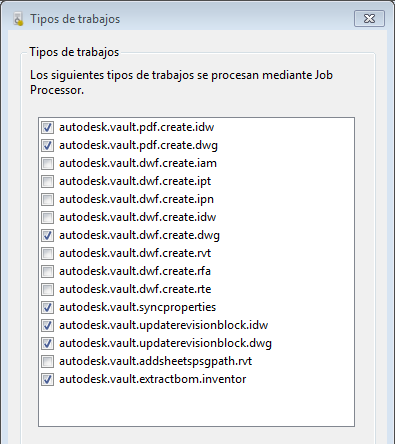

  1. En la estación de trabajo donde desee que se procesen las tareas, seleccione Inicio > Todos los programas > Autodesk > Autodesk Data Management > Herramientas > Procesador de trabajos de Autodesk para Vault [versión]] para iniciar la aplicación del procesador de trabajos.
  2. Seleccione Administración > Tipos de trabajos para mostrar el cuadro de diálogo Tipos de trabajos. Si la estación de trabajo no dispone de la información necesaria para procesar un determinado tipo de trabajo, ese tipo de archivo estará desactivado.
Los tipos de trabajos que puede procesar una estación de trabajo se indican con una marca de verificación junto al tipo en el cuadro de diálogo Tipos de trabajos.
