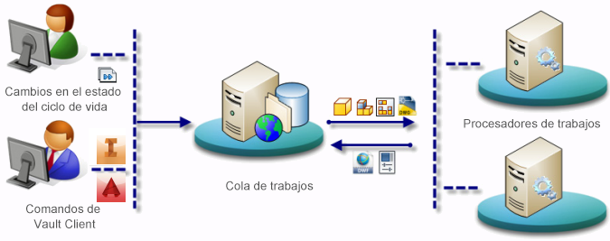

Componentes del servidor de trabajo
El servidor de trabajo consta de dos componentes:
- Cola de trabajos: lista o cola de trabajos enviados por clientes (Inventor, AutoCAD, Vault o Autoloader) en espera de procesamiento. Vault Server almacena y administra esta cola.
- El procesador de trabajos es una aplicación independiente que reserva tareas en cola y las recupera del servidor de tareas para procesarlas. Dado que el procesador de trabajos es instalar junto con el cliente de almacén, cualquier estación de trabajo con la correspondiente versión de Vault puede utilizarse para procesar tareas.
Cómo funciona
Los trabajos se envían al servidor de trabajo cuando:
- Un usuario aplica check-in a un archivo que requiere que se cree un archivo de visualización.
- Un usuario ejecuta un comando de actualización de vista dentro de la aplicación cliente de Vault.
- Autoloader se utiliza para cargar archivos en el almacén y se requieren archivos de visualización.
- Se produce un cambio de estado en un archivo y se requiere un archivo de visualización actualizado.
- Un usuario ejecuta un comando de creación de PDF dentro de la aplicación cliente de Vault.
- Se produce un cambio de estado en un archivo y se requiere un archivo PDF actualizado.
- Se produce un cambio de estado en un archivo y se requiere una tarea personalizada.
- Se produce un cambio de estado en un archivo y las propiedades deben sincronizarse en el archivo.
