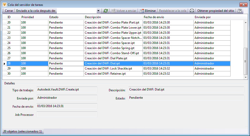

Descripción del cuadro de diálogo Cola del servidor de tareas
El cuadro de diálogo Cola del servidor de tareas permite administrar los trabajos que se han enviado a la cola para su publicación. En este cuadro de diálogo se pueden imprimir trabajos manualmente, reenviar un trabajo suspendido, revisar los detalles de trabajos individuales y personalizar la forma en que se muestra la información de la cola de trabajos.

Detalles de la cola del servidor de tareas
En esta tabla se describen los detalles del cuadro de diálogo Cola del servidor de tareas.
Detalle
Descripción
Tipo de trabajo
Tipo de trabajo que se ha enviado para el procesamiento. Los trabajos de visualización se muestran como Autodesk.Vault.DWF.Create, donde  es la extensión del archivo.
Enviado por
Muestra el nombre del usuario que ha enviado el trabajo a la cola.
Fecha de envío
Muestra la fecha y la hora en que el trabajo se ha enviado a la cola.
Procesador de trabajos
Muestra el nombre del equipo que ha quitado el trabajo de la cola para su procesamiento.
Descripción
Muestra más información acerca del trabajo en la cola. Este campo también muestra Creación del DWF: nombre de archivo.
Estado
Indica si el estado del trabajo es Pendiente, Procesando o Error.
Resultados
Muestra información solo si el trabajo presenta un estado de error.
Comandos del servidor de trabajos
En esta tabla se describen los comandos del cuadro de diálogo Cola del servidor de tareas.
Comando
Descripción
Cerrar
Permite cerrar el cuadro de diálogo Cola del servidor de tareas.
Enviado a la cola después de
Permite filtrar la lista para mostrar los primeros 1.000 trabajos enviados a la cola después de la fecha y hora especificadas.
Actualizar
Permite actualizar la cola.
Volver a enviar
Permite volver a procesar un trabajo que ha experimentado un error. Este botón solo está activo cuando se inserta un trabajo en estado de error.
Eliminar
Permite suprimir un trabajo enviado de la cola.
Restablecer a la cola
Permite eliminar la reserva de un trabajo realizada por el procesador de trabajos.
Imprimir
Permite imprimir la rejilla de la cola actual en la impresora por defecto.
Obtener propiedad del sitio
Permite transferir la propiedad de la reserva del trabajo al procesador de trabajos del usuario actual.
Cuando un sitio que tiene trabajos reservados se suprime o se realiza una copia pero la información se restaura en un sitio diferente, los trabajos pendientes se suprimen de la cola. Esta función permite a los administradores reclamar la propiedad para procesar el trabajo antes de su supresión.
Ir a la carpeta
Nota: Haga clic con el botón derecho del ratón en una tarea específica para ver esta opción.
Busca y resalta el archivo en el almacén.
