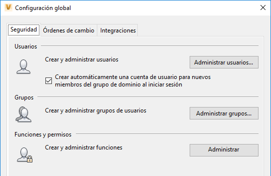

Configuración global de seguridad
Conceda a los usuarios acceso a un almacén y asígneles permisos en la ficha Seguridad del cuadro de diálogo Configuración global.
También puede crear grupos de usuarios y asignarles privilegios de acceso y funciones. Las funciones asignadas a un usuario o a un grupo definen los permisos del usuario o de los miembros del grupo.
Acceder a la ficha Archivos del cuadro de diálogo Configuración de Vault
  1. Inicie la consola de gestión de datos de Autodesk.
  2. Seleccione tools  Administration Configuración global.
  3. En el cuadro de diálogo Configuración global, seleccione la ficha Seguridad.
Usuarios
Las cuentas de usuario se crean y administran en el cuadro de diálogo Administración de usuarios.
Una cuenta de usuario del servidor de almacén se pueden crear automáticamente cuando un usuario de Windows que es miembro de un grupo de Active Directory con acceso al servidor de almacén inicia sesión en un cliente de Autodesk Data Management mediante la autenticación de Windows. Está opción está desactivada por defecto.
Nota: El servidor en el que está instalado el servidor de Autodesk Vault debe admitir la autenticación de Windows.
Nota: La autenticación de Windows está disponible en Autodesk Vault Professional.
Grupos
Los grupos se crean y administran en el cuadro de diálogo Grupos.
Funciones y permisos
Puede administrar las funciones y los permisos asignados a dichas funciones en el cuadro de diálogo Funciones.
