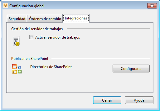

Configuración global de la integración
Active el servidor de tareas y configure los parámetros para su publicación en directorios de SharePoint en la ficha Integraciones del cuadro de diálogo Configuración global.
Acceder a la ficha Archivos del cuadro de diálogo Configuración de Vault
  1. Seleccione Herramientas Administración Parámetros globales.
  2. En el cuadro de diálogo Configuración global, seleccione la ficha Integraciones.
Administración del servidor de tareas
Opciones de SharePoint
