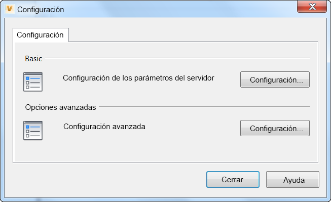

Configure las credenciales del servidor y otros parámetros adicionales del servidor, como una cuenta de suplantación, el umbral de tiempo de espera y el número de registros del servidor y la consola que deben conservarse mediante el acceso al cuadro de diálogo Configuración.
Acceso a la configuración básica del servidor
File Server debe poder acceder al equipo en el que está instalado Autodesk Data Management Server. Configure estas credenciales de acceso en Configuración básica.
Administración. Acceso a la configuración avanzada del servidor
Configure la suplantación, los umbrales de tiempo de espera y los límites de retención de registros en Configuración avanzada.
