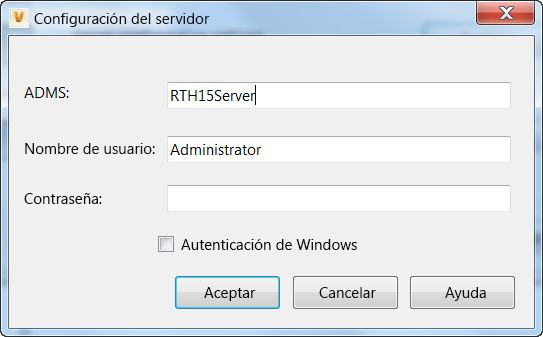

File Server debe poder acceder al equipo donde está instalado Autodesk Data Management Server (ADMS). Configure estas credenciales de acceso en Configuración básica.
Acceder a la configuración básica del servidor
Administración. Seleccione la casilla de verificación Autenticación de Windows para utilizar sus credenciales de Windows en su lugar.
