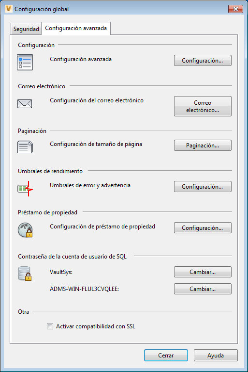

Ajuste el rendimiento de Vault Server y configure parámetros del servidor adicionales, como las notificaciones por correo electrónico y el número de filas que se muestran en cada página, en la ficha Administración del cuadro de diálogo Configuración global de Autodesk Data Management Server Console.
Acceder a Configuración avanzada de Vault Server
  1. En ADMS Console, seleccione tools  >  Administration Configuración global.
  2. Seleccione la ficha Configuración avanzada.
Resumen de las características
Característica
Descripción
Configure los siguientes parámetros avanzados:
  • Credenciales de suplantación
  • Umbral de tiempo de espera de conexión
  • Nueva ruta de ubicación compartida
  • Número de archivos de registro que se muestran
  • Número de días que desea que el servidor mantenga un historial de las tareas del servidor.
Configuración del correo electrónico
Identifique los destinatarios de correo electrónico de prueba y envíe mensajes de correo electrónico de prueba.
Configuración del tamaño de página
Configure cómo se muestran las filas de datos en una página.
Umbrales de error y advertencia
Configure umbrales de rendimiento.
Configuración del préstamo de propiedad
Determine el intervalo de tiempo durante el que un grupo de trabajo tiene la propiedad de un objeto.
Contraseñas de cuenta de usuario de SQL
Cambie la contraseña del VaultSys y ADMS _ %nombre de sitio% de las cuentas de servicio de SQL.
Activar compatibilidad con SSL
Si el servidor SMTP usa SSL, puede activar la compatibilidad de Vault Server.
