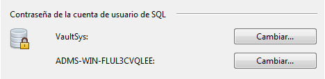

  1. En ADMS Console, seleccione tools  >  Administration Configuración global.
  2. Seleccione la ficha Configuración avanzada y haga clic en Cambiar en la sección de contraseñas de cuenta de usuario de SQL, junto a la cuenta a la que desea cambiar la contrseña.
  3. En el cuadro de diálogo Cambiar contraseña, escriba la contraseña nueva en ambos cuadros.
  4. Haga clic en Aceptar para guardar los cambios.
