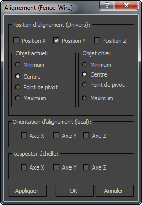

Une fois que vous avez sélectionné un objet à aligner, cliquez sur Aligner, dans l'icône déroulante Aligner, puis sélectionnez un autre objet sur lequel aligner le premier objet. La boîte de dialogue Aligner s'ouvre alors et le nom de l'objet cible s'affiche dans la barre de titre. Lorsque vous exécutez un axe de sous-objets, la barre de titre de la boîte de dialogue Aligner indique " Aligner sélection sous-objet ".

3ds Max ouvre la boîte de dialogue Alignement. Au besoin, déplacez-la de manière à voir la fenêtre active.

La boîte de dialogue Alignement apparaît. Par défaut, toutes les options sont désactivées.
Ces options créent des points sur chaque objet qui deviennent les centres d'alignement.
L’objet source se déplace en fonction de l'objet cible, le long des axes du système de coordonnées de référence. La sélection des trois axes rapproche les objets au maximum, compte tenu des options Objet courant et Objet cible.
L’objet source se réaligne en conséquence. Si les objets partagent une même orientation, l'activation de l'axe est sans effet. Dès lors que deux axes ont la même orientation, le troisième s'aligne automatiquement.

Indique l'axe ou les axes sur lesquels l'alignement doit être réalisé. Si vous activez les trois options, l'objet sélectionné est centré sur la position de l'objet cible.
Permet d'indiquer les points des boîtes englobantes des objets qui seront utilisés pour l'axe. Vous pouvez choisir différents points pour l'objet courant et l'objet cible. Par exemple, vous pouvez aligner le point de pivot de l'objet courant sur le centre de l'objet cible.
Ces paramètres permettent de respecter l'orientation des systèmes de coordonnées locaux entre les deux objets sur une combinaison d'axes quelconque.
Cette option est indépendante des paramètres d'axe de position. Vous pouvez ignorer les paramètres de position et cocher les cases Orientation pour faire pivoter l'objet courant afin que son orientation corresponde à celle de l'objet cible.
L'alignement de position utilise des coordonnées universelles, tandis que l'alignement d'orientation utilise des coordonnées locales.
Utilisez les options Axe X, Axe Y et Axe Z pour utiliser les mêmes valeurs relatives aux axes d'échelle pour les deux objets sélectionnés. Cela s'applique uniquement aux valeurs d'échelle que vous verriez dans Saisie transformation. et ne signifie pas que deux objets seront de la même taille. Si l'échelle des deux objets n’a jamais été définie, il ne se produira pas de modification de taille.
