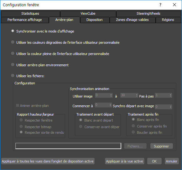

Fournit des options pour l'affichage de l'arrière-plan de la fenêtre.
Synchroniser avec le mode d'affichage Affiche l'arrière-plan en dégradé si l'environnement est noir. Sinon, l'arrière-plan d'environnement est utilisé. Les modes d'affichage Couleur uniforme, Ligne masquée, Filaire, Boîte englobante et Assistant de modèle, qui possèdent un arrière-plan gris uni, constituent des exceptions. Cette option est activée par défaut.
Pour personnaliser les couleurs de dégradé, utilisez la boîte de dialogue Personnaliser interface utilisateur
groupe de fonctions Couleurs
options Arrière-plan en dégradé dans le bas de la fenêtre et Arrière-plan en dégradé dans le haut de la fenêtre.
Pour personnaliser la couleur unie de l'arrière-plan, utilisez la boîte de dialogue Personnaliser interface utilisateur
option Arrière-plan fenêtre.

Contrôle les proportions de l'arrière-plan de la fenêtre en les faisant correspondre au bitmap, à la sortie du rendu ou à la fenêtre elle-même.
Modifie le rapport hauteur/largeur de l'image pour qu'il corresponde au rapport hauteur/largeur de la fenêtre.
Si cette case est cochée, le rapport hauteur/largeur de l'image est verrouillé sur le rapport hauteur/largeur initial du bitmap.
(valeur par défaut) Si cette case est cochée, le rapport hauteur/largeur de l'image est modifié pour correspondre au rapport hauteur/largeur du périphérique de sortie de rendu actuellement sélectionné.
Contrôle la façon dont les séquences d'images (par exemple, à partir de fichiers IFL, AVI ou MOV) sont synchronisées avec la fenêtre pour la rotoscopie.
Le premier champ définit la première image de la nouvelle séquence que vous voulez utiliser et le second champ, la dernière image.
Définit l'intervalle entre les images que vous voulez utiliser. Par exemple, si ce champ à double flèche est défini sur la valeur 7, 3ds Max utilise une image sur sept.
Indique le numéro de l'image à laquelle la première image d'entrée doit apparaître. Ce qui se passe dans la fenêtre avant l'image de départ est fonction de l'option "Traitement avant départ" sélectionnée (voir ci-dessous).
Détermine l'image de votre nouvelle séquence entrante qui est affichée sur l'image Commencer à. Par exemple, vous pouvez avoir une séquence IFL de 30 images qui commence dans votre conception à l'image 10, mais vous pouvez synchroniser la 5ème image de la séquence IFL sur l'image 10 en donnant à l'option Synchro départ la valeur 5.
Cliquez pour ouvrir la boîte de dialogue Sélectionner image d'arrière-plan qui vous permet de sélectionner le fichier ou la séquence de fichiers à utiliser comme arrière-plan.
