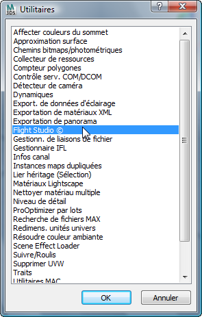

Pour accéder à l'utilitaire Flight Studio :
  1. Dans le groupe de fonctions Utilitaire , cliquez sur le bouton Autres.
  2. Dans la boîte de dialogue Utilitaires, sélectionnez Flight Studio, puis cliquez sur OK.
