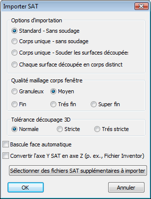

Boîte de dialogue Importer SAT
Utilisez le format SAT pour importer des objets BREP (représentation des bords) dans 3ds Max tout en conservant leur format de géométrie solide. Ces objets, généralement issus de programmes tels que Autodesk Revit et Autodesk Inventor, sont appelés Objets corps.
Vous pouvez également convertir des objets natifs 3ds Max en objets corps, mais aussi appliquer des modificateurs tels que Courbure et Torsion, puis les manipuler en utilisant des opérations booléennes ou autres. Lorsque vous exportez un objet corps au format SAT, le format BREP est conservé.
Remarque : Les fichiers SAT peuvent être très volumineux. Si vous avez des difficultés à importer un fichier SAT, définissez l'affichage sur une seule fenêtre filaire avant d'importer, puis définissez l'option Qualité maillage corps fenêtre sur Granuleux. De même, pour importer des fichiers SAT d'une taille supérieure à 100 Mo, il est fortement recommandé d'utiliser la version 64 bits de 3ds Max.
Conseil : Si vous prévoyez de déformer un objet corps avec un modificateur, commencez par configurer le panneau déroulant Paramètres affichage fenêtre Long. d'arête max. Appliquez une valeur % sur 2.0 ou 3.0, puis un modificateur de sélection de maillage entre l'objet corps et le modificateur de déformation. La réponse de la fenêtre sera ainsi plus rapide et plus précise pendant la déformation. Assurez-vous que la Sélection maillage est désactivée ou supprimée avant d'exporter au format SAT.
Zone Options d'importation
Choisissez la manière dont le programme d'importation traite les objets entrants :
  • Standard - Sans soudageOption par défaut. Les objets sont importés séparément et ne sont pas soudés ensemble. Cette option est généralement la plus adaptée aux fichiers SAT avec solides.
  • Corps unique - sans soudageCrée un seul objet corps, mais ne tente pas de souder les surfaces ensemble.
  • Corps unique - Souder les surfaces découpéesCrée un seul objet corps dont les surfaces sont soudées ensemble.Utilisez cette option si votre fichier d'importation comporte une seule entité (représentée par plusieurs surfaces dans le modèle d'origine) que vous souhaitez assembler pour éliminer les coutures et les écarts.
  • Chaque surface découpée en corps distinctLes surfaces découpées importées sont créées en tant qu'objets corps séparés.Aucun soudage n'est effectué.
Groupe Qualité maillage corps fenêtre
Nombre de polygones utilisés pour représenter les objets corps dans les fenêtres. L'option Granuleux utilise relativement peu de polygones, tandis que les autres options créent des maillages de plus en plus denses et précis. L'importation avec option Fin peut par conséquent prendre plus de temps.
Groupe Tolérance découpage 3D
Limite de variation autorisée dans les zones découpées lors de la création et du soudage d'objets. Plus la tolérance est élevée (étroite), plus le découpage est précis.
Ce paramètre vous permet d'ajuster les calculs d'importation pour qu'ils tiennent compte du fait que les données sont parfois peu précises. En cas d'erreurs, par exemple de faces manquantes ou mal formées, après l'importation, essayez un autre paramètre de tolérance pour voir si le résultat s'améliore.
Bascule face automatique
Corrige automatiquement les normales de surface orientées vers l'intérieur. Cette fonction tente d'unifier les normales sur une surface importée.
Convertir axe Y SAT en axe Z
Convertit le système de coordonnées local des modèles créés dans des programmes utilisant l'axe Y comme vecteur vers le haut en les faisant pivoter pour que l'axe Z devienne ce même vecteur, comme c'est le cas dans 3ds Max. Cette opération doit être effectuée pour les fichiers Inventor.
Sélectionner des fichiers SAT supplémentaires à importer
Vous permet d'importer plusieurs fichiers simultanément en utilisant les paramètres en cours. Les fichiers supplémentaires doivent tous se trouver dans le même répertoire.
Utilisez la boîte de dialogue qui s'ouvre lorsque vous cliquez sur le bouton pour accéder au répertoire, puis utilisez la méthode standard Maj+clic ou Ctrl+clic pour sélectionner les fichiers requis pour l'importation.
