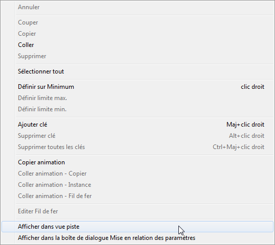

  7. Cliquez avec le bouton droit sur le champ de valeur Image, puis choisissez Afficher dans Vue piste.

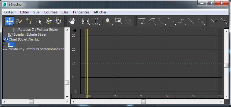

  8. Utiliser la Vue piste - Editeur de courbe pour ajuster la vitesse de lecture.
