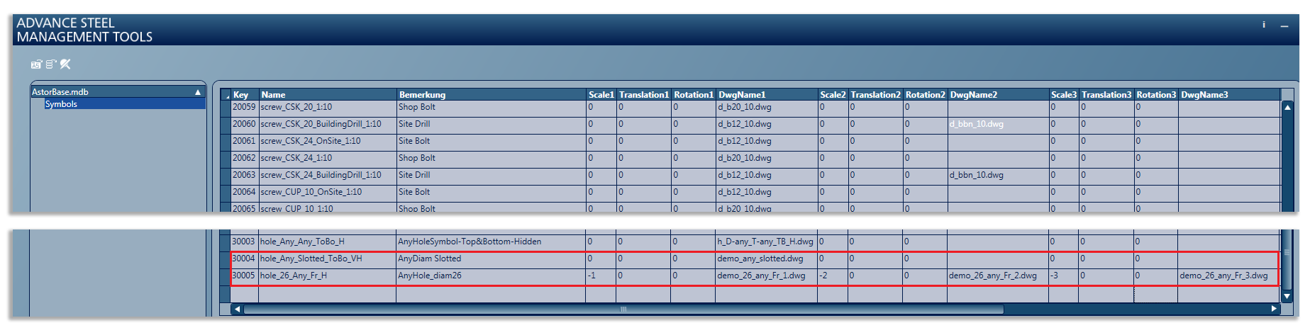

  6. Dans la table Symbols, accédez à la dernière ligne remplie et configurez-en une nouvelle après elle.
Configurer les colonnes Clé et Nom
  1. Pour la colonne Clé, utilisez un nombre unique dans cette table.
  2. La colonne Nom doit contenir une chaîne créée avec le format suivant, qui configure un symbole de trou spécifique avec le diamètre du trou, le type du trou, la direction de la vue et de l'état de visibilité :
    hole_ [DIAMETER]_[HOLE_TYPE]_[VIEWDIRECTION]_[VISIBILITYSTATUS].

Exemples :
hole_Any_Slotted_ToBo_VH : tous les diamètres des trous oblongs, avec une direction de vue de dessus/dessous et un état de visibilité VisibleHidden.
hole_26_Any_Fr_H : tout type de trou avec le diamètre égal à 26, vu de face et avec l'état de visibilité Masqué.

Les deux exemples de lignes de configuration de symbole de trou se présentent comme suit dans la table Symbols :
