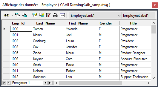

La fenêtre Affichage des données contient des enregistrements issus de la table de base de données sélectionnée. La fenêtre Affichage des données contient différents boutons, une fenêtre à grille permettant d'afficher et de modifier les enregistrements et une série de contrôles de navigation permettant de parcourir le jeu d'enregistrements. Une fois ouverte la fenêtre Affichage des données, le menu Affichage des données vient s'ajouter à la barre de menus. Vous pouvez spécifier si la fenêtre Affichage des données peut être ancrée en cliquant avec le bouton droit de la souris sur la barre de titre et en choisissant une option dans le menu contextuel.
L'aspect de la fenêtre Affichage des données dépend des paramètres système de l'ordinateur que vous pouvez modifier dans le Panneau de configuration de Windows. Le texte des cellules s'affiche dans la couleur système définie pour le texte des fenêtres. Si la table de base de données est ouverte en mode Lecture seule, la couleur de fond de la cellule utilise la couleur des boutons des objets 3D du système (gris clair, par défaut). Si elle est ouverte en mode édition, la couleur de fond de la cellule est la couleur système définie pour les fenêtres (blanc, par défaut). Lorsqu'une cellule est sélectionnée, elle s'affiche avec les couleurs de texte et d'arrière-plan définies par le système pour les éléments sélectionnés.
La fenêtre Affichage des données comporte les éléments suivants :
