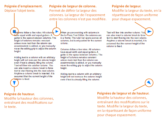

Ajuster des colonnes à l'aide des poignées
  - Sélectionnez l'objet texte multiligne pour afficher les poignées.
- Faites glisser une poignée pour effectuer les ajustements nécessaires.
L'illustration suivante décrit l'utilisation des poignées avec Colonnes dynamiques - Hauteur manuelle.

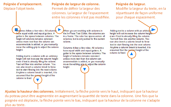

  L'illustration suivante décrit l'utilisation des poignées avec les colonnes statiques.
  Remarque : En règle générale, les poignées mettent à jour l'objet lorsque vous relâchez le bouton de la souris.
