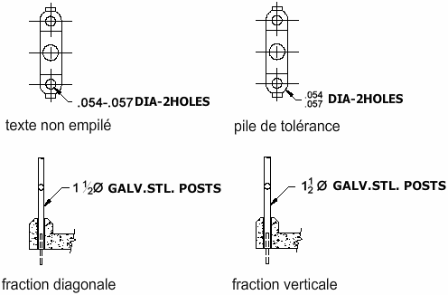

Le texte empilé désigne les formats de fraction et de tolérance appliqués aux caractères dans les objets de texte multiligne et les lignes de repère multiples. Les caractères représentant des fractions et des tolérances peuvent être formatés en fonction de plusieurs normes.
Utilisez des caractères spéciaux pour indiquer comment le texte sélectionné doit être empilé.
Par défaut, les caractères numériques entrés avant et après une barre oblique, un dièse ou un accent circonflexe sont empilés automatiquement. Pour les piles de tolérance, les signes plus (+), moins (-) et le point (.) sont également empilés automatiquement.
