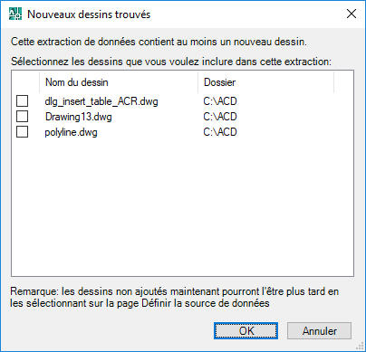

Affiche la liste des nouveaux dessins ajoutés au dossier sélectionné pour l'extraction de données après que l'extraction a eu lieu.
EXTRACTDONNEES (commande) Trouver
Les options suivantes s'affichent.
Affiche le nom du dessin ajouté au dossier d'extraction des données.
Affiche le chemin et le nom de dossier de chaque nouveau dessin.
