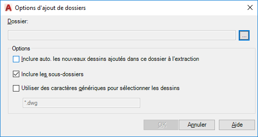

Spécifie les dossiers à utiliser pour l'extraction de données.
EXTRACTDONNEES (commande) Trouver :
Les dessins dans les dossiers sélectionnés sont analysés pour repérer les éventuelles modifications.
Les options suivantes s'affichent.
Affiche le chemin du dossier spécifié.
Cliquez sur le bouton [...] pour sélectionner le fichier dans une boîte de dialogue standard de sélection de fichiers.
Inclut les nouveaux dessins à l'extraction de données lorsqu'ils sont ajoutés au dossier. La boîte de dialogue Nouveaux dessins trouvés s'affiche lorsque de nouveaux dessins sont ajoutés. Lorsque cette option est sélectionnée, les dossiers spécifiés sont "en direct". Lorsqu'elle est désactivée, les dossiers sont "statiques".
Inclut dans le processus d'extraction les dessins dans les sous-dossiers des dossiers sélectionnés.
Active un champ de saisie de texte dans lequel vous pouvez entrer des critères à l'aide de caractères génériques pour sélectionner des dessins spécifiques.
Entrez des caractères génériques. Les caractères corrects sont * ? .
