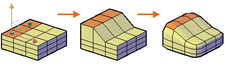

Grâce aux gizmos 3D, lorsque vous modifiez les faces sélectionnées, les faces adjacentes sont étirées pour s'adapter à la modification. Lorsque l'objet est lissé, les faces adjacentes s'adaptent au nouvel emplacement des faces. Dans l'illustration suivante, les faces de maillage mises en surbrillance sont étendues à l'aide du gizmo Déplacement 3D, puis lissées.

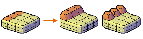

En revanche, l'extrusion de maillage insère des faces supplémentaires afin de combler l'espace séparant les faces extrudées de la surface d'origine. Grâce à l'extrusion de maillage, vous pouvez définir si les faces adjacentes sont extrudées en tant qu'unité (jointes) ou séparément (non jointes) comme indiqué dans l'illustration suivante.

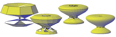

Pour limiter la distorsion lorsque le maillage est lissé, vous pouvez plier les arêtes sélectionnées afin d'en conserver la netteté, quel que soit le degré de lissage du maillage. Vous devrez peut-être également plier l'arête dans les faces environnantes. L'illustration suivante affiche des faces extrudées sur un tore maillé, tour à tour pliées et non pliées.
Lorsque vous définissez le paramètre Pliage sur Toujours, l'arête pliée conserve sa netteté après le lissage. Dans le cas contraire, le degré de lissage équivalent s'applique à l'arête pliée.

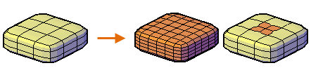

Lorsque vous affinez un maillage, une ou plusieurs faces sont divisées en plusieurs faces de plus petite dimension pour en assurer un meilleur contrôle. Toutefois, l'accroissement du nombre de faces rend le modèle plus complexe. En outre, l'affinage d'un objet maillé tout entier réinitialise le niveau de base du lissage à zéro. Cette modification risque de générer une grille dense qu'il n'est alors plus possible de simplifier. Pour de meilleurs résultats, évitez d'affiner l'objet et affinez ou scindez uniquement les faces pour lesquelles une modélisation détaillée est nécessaire. L'illustration suivante montre le résultat obtenu lorsque vous affinez l'intégralité ou une seule face d'une boîte maillée lissée.

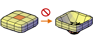

Si vous devez modifier des objets maillés par intersection, soustraction ou union, vous pouvez les convertir en surfaces ou solides 3D. De même, si vous devez appliquer un pliage ou un lissage à une surface ou un solide 3D, vous pouvez le convertir en maillage. La fidélité absolue à la forme de l'objet initial n'est toutefois pas toujours observée lors des conversions. Si possible, évitez de passer d'un type d'objet à l'autre plus d'une fois. Si vous constatez que la conversion modifie la forme de l'objet de manière inacceptable, annulez l'opération et réessayez avec d'autres paramètres.
Les problèmes suivants peuvent survenir lors de la conversion de maillages en solides 3D :
Affichez le maillage sous plusieurs points de vue afin de garantir la viabilité du modèle.
Les objets maillés qu'il est impossible de convertir en solides peuvent souvent être convertis en surfaces. Pour résoudre ce problème, convertissez le maillage en solide à facettes, plutôt qu'en solide lisse. Vous pouvez également résoudre le problème en scindant les faces adjacentes, à partir du sommet partagé (SCINDERMAILLE).
