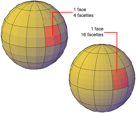

A propos des facettes de maillages
 Les faces maillées possèdent des structures sous-jacentes appelées facettes. La densité de la grille de facettes correspond au degré de lissage du maillage. Lorsque l'on augmente le niveau de lissage, la densité de la grille de facettes sous-jacentes augmente également. Lorsque vous souhaitez restreindre une opération d'édition de maillage détaillée à une plus petite zone, vous pouvez convertir les facettes en faces éditables en utilisant l'affinement.
Contrairement aux faces, les facettes ne peuvent pas être modifiées individuellement. Toutefois, vous pouvez les rendre plus visibles en modifiant la variable système VSLIGHTINGQUALITY.
