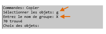

Lorsque la sélection de groupes est activée, la copie du groupe crée un groupe distinct.
Sélection des groupes (Activer/Désactiver). Trouver
