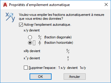

Définit les paramètres par défaut pour l'empilement automatique des caractères.
TEXTMULT (commande) Trouver :
Les options suivantes s'affichent.
Empile automatiquement les caractères numériques entrés avant et après l'accent circonflexe, la barre oblique (/) et le dièse. Par exemple, si vous entrez 1#3 suivi d'un caractère spécial valide ou d'un espace, le texte est automatiquement empilé sous la forme d'une fraction diagonale.
Convertit le caractère barre oblique (/) en barre de fraction diagonale lorsque l'empilement automatique est activé.
Convertit le caractère barre oblique (/) en barre de fraction horizontale lorsque l'empilement automatique est activé.
Supprime les espaces entre un nombre entier et une barre de fraction.
