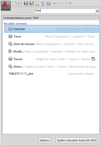

Recherche de tous les emplacements à partir desquels vous pouvez accéder à une commande
Vous pouvez rechercher tous les emplacements où une commande est accessible dans l'espace de travail courant.
 Si les résultats font référence à un onglet du ruban ou un groupe de fonctions du ruban qui ne s'affiche pas, vous pouvez l'afficher en procédant comme suit :
Voici un exemple de recherche de la commande TRACEUR.
