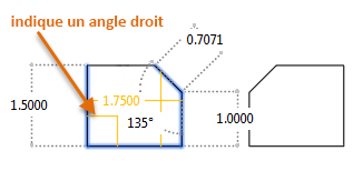

La commande MESURERGEOM permet d'obtenir plusieurs options pour reporter des distances, des angles, des valeurs de rayon et d'autres mesures.
L'option Rapide (option par défaut) est particulièrement utile pour identifier plusieurs distances et angles de façon dynamique lorsque vous déplacez votre souris sur des objets géométriques, à proximité de ces derniers et entre eux.
Comme indiqué en bas à gauche de l'illustration, le rectangle orange indique un coin à angle droit.
Toutefois, si vous souhaitez que l'option par défaut soit la dernière qui a été utilisée à la place de l'option Rapide, utilisez l'option Mode dans MESURERGEOM.
