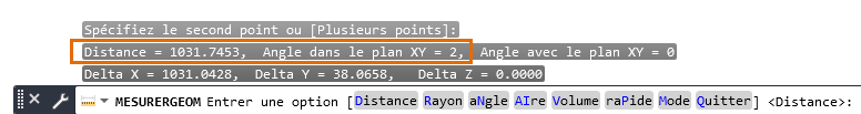

  1. Cliquez sur l'onglet Début le groupe de fonctions Utilitaires la liste déroulante Mesurer Distance. Trouver
  2. Spécifiez les premier et deuxième points. Pour plus de précision, utilisez les accrochages aux objets.
Les mesures s'affichent dans la fenêtre de commande. Si nécessaire, appuyez sur la touche F2 pour développer la fenêtre de commande.
