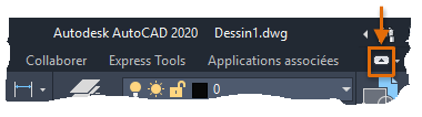

Le ruban tient une grande place dans la fenêtre de l'application. Au lieu de le désactiver complètement, vous pouvez parcourir les différents modes d'affichage.

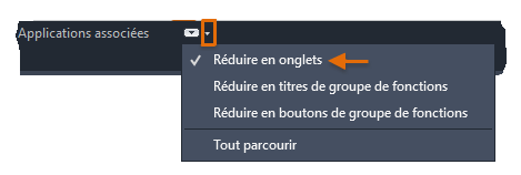

  1. Cliquez de façon répétée sur la flèche vers le haut pour parcourir plusieurs options d'affichage du ruban.
  2. Ensuite, cliquez sur la flèche vers le bas située à droite, puis choisissez Réduire en onglets.
  3. Cliquez sur l'un des onglets du ruban. Le ruban est temporairement restauré jusqu'à ce que vous lanciez une commande.
    Remarque : Pour restaurer l'intégralité du ruban, cliquez à nouveau sur la flèche vers le haut.

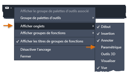

  4. Cliquez avec le bouton droit sur n'importe quel onglet du ruban pour spécifier les onglets à masquer. Dans ce cas, effacez l'option Paramétrique pour masquer les onglets.
    Remarque : Si vous souhaitez masquer certains groupes de fonctions de l'onglet actuel, vous pouvez choisir l'option Afficher les groupes de fonctions.

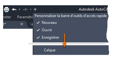

Contrôle de la barre d'outils d'accès rapide

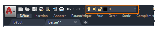

Lorsque le ruban est réduit, l'accès aux outils du groupe de fonctions Calques n'est pas aussi pratique. Toutefois, vous pouvez ajouter la liste déroulante Calque à la barre d'outils d'accès rapide à la place.
  1. Sur la barre d'outils d'accès rapide, cliquez sur la flèche vers le bas Personnaliser et choisissez Calque.
    Voici le résultat.
  2. Utilisez la même méthode pour ajouter ou supprimer d'autres commandes prédéfinies à partir de la barre d'outils d'accès rapide.

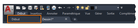

Contrôle de l'onglet Début
Tout le monde n'utilise pas l'onglet Début. Vous pouvez le désactiver, le cas échéant.

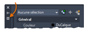

Ancrage des palettes fréquemment utilisées
Deux des palettes les plus utilisées sont les suivantes : Propriétés et Gestionnaire des propriétés des calques. L'ancrage conjoint de ces deux palettes avec l'option Masquer automatiquement constitue un compromis entre perdre deux sections de la zone de dessin en échange d'un accès en déplacement instantané.
  1. Ouvrez la palette Propriétés.
  2. Dans sa barre de titre, cliquez sur le bouton Propriétés, comme indiqué.
  3. Choisissez les options indiquées :
    Lorsque vous survoler ou faites pivoter cette palette, un accès temporaire et rapide est fourni lorsque vous en avez besoin.
  4. Répétez cette procédure pour la palette Gestionnaire des propriétés des calques, en l'ancrant sur le côté de la fenêtre de l'application.
    Vous avez la possibilité de redimensionner la largeur de la palette lorsqu'elle s'affiche.

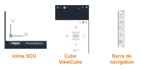

Masquage de l'icône SCU, ViewCube et la barre de navigation
Le système de coordonnées utilisateur est utile dans certains dessins 2D, et il est essentiel pour la modélisation 3D. Si vous n'utilisez pas le SCU fréquemment, vous pouvez facilement le masquer. Il en est de même pour la commande ViewCube et la barre de navigation.

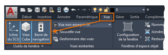

Masquage des commandes de fenêtre
Les commandes de fenêtre sont surtout utilisées pour la modélisation 3D. Si vous ne les utilisez pas, vous pouvez masquer ces commandes pour réduire l'encombrement visuel dans les dessins 2D.

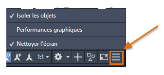

Contrôle de la barre d'état
La barre d'état contient des paramètres et des commandes courantes. La désactivation des commandes dont vous n'avez pas besoin est extrêmement facile.
  1. Cliquez sur l'icône Personnalisation située à droite de la barre d'état.
  2. Enlevez tous les éléments que vous utilisez rarement de la liste.
