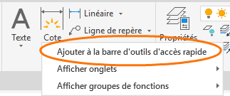

Affiche les outils les plus fréquemment utilisés dans la barre d'outils d'accès rapide.
Comme avec la plupart des programmes, la barre d'outils d'accès rapide affiche des options permettant d'annuler et de rétablir les modifications apportées à votre travail. Pour annuler ou répéter une modification moins récente, cliquez sur le bouton déroulant situé à droite du bouton Annuler ou du bouton Rétablir.
Vous pouvez ajouter facilement des outils fréquemment utilisés dans la barre d'outils d'accès rapide en cliquant sur le bouton déroulant indiqué et en cliquant sur vos choix dans dans le menu déroulant.
Les boutons sont ajoutés à droite des commandes par défaut dans la barre d'outils d'accès rapide. Pour supprimer l'une de ces commandes, utilisez l'éditeur Personnaliser l'interface utilisateur et ouvrez les [+] Barres d'outils d'accès rapide > [+] Barre d'outils accès rapide 1. A partir de là, vous pouvez cliquer et appuyer sur la touche Supprimer. Vous pouvez également faire glisser les éléments pour en modifier l'ordre sur la barre d'outils.
