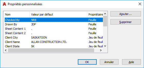

Boîte de dialogue Propriétés personnalisées du jeu de feuilles
Affiche les propriétés personnalisées associées au jeu de feuilles courant
JEUFEUILLES (commande) : Trouver faites un clic droit sur le nom du jeu de feuilless > Propriétés > Modifier les propriétés personnalisées
Liste d'options
Les options suivantes s'affichent.
Ajouter
Affiche la boîte de dialogue Ajouter une propriété personnalisée.
Supprimer
Supprime la propriété personnalisée sélectionnée du jeu de feuilles.
