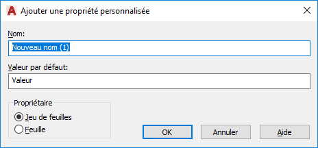

Boîte de dialogue Ajouter une propriété personnalisée
Crée une propriété personnalisée à associer au jeu de feuilles courant ou à chaque feuille.
JEUFEUILLES (commande) Trouver : Ouvrir un jeu de feuilles > cliquez sur le noeud supérieur avec le bouton droit de la souris > Propriétés > Modifier les propriétés personnalisées > Ajouter
Vous pouvez utiliser les propriétés personnalisées pour stocker des informations telles qu'un numéro de contrat, le nom du concepteur et la date de version.
Liste d'options
Les options suivantes s'affichent.
Nom
Indique le nom d'une nouvelle propriété personnalisée.
Valeur par défaut
Indique une valeur pour la propriété personnalisée.
Propriétaire
Détermine si la propriété personnalisée appartient au jeu de feuilles ou à une feuille.
