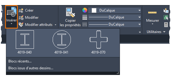

Depuis l'onglet Accueil, dans le groupe de fonctions Blocs, cliquez sur Insérer pour afficher une galerie de blocs dans le dessin en cours sans ouvrir la palette des blocs. Les deux autres options, Blocs récents et Blocs à partir d'autres dessins, permettent d'ouvrir la palette Blocs sur l'onglet correspondant.
