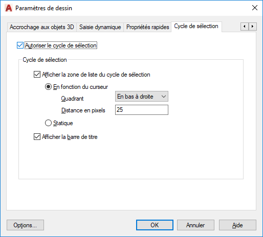

Onglet Cycle de sélection (boîte de dialogue Paramètres de dessin)
Modifie les paramètres d'affichage de candidats à la sélection pour les objets qui se chevauchent.
PARAMDESS (commande)
Remarque : L'onglet Accrochage aux objets 3D présenté dans l'illustration n'est pas disponible dans AutoCAD LT.
Le cycle de sélection permet de sélectionner des objets qui se chevauchent au moyen de la combinaison de touches Maj+Espace. Vous pouvez indiquer si une icône en forme de curseur bleu doit s'afficher pour indiquer les objets qui se chevauchent. Par ailleurs, vous avez la possibilité de configurer les paramètres d'affichage de la zone de liste Sélection.

Liste d'options
Autoriser le cycle de sélection
Détermine si la fonction du cycle de sélection est activée (variable système SELECTIONCYCLING).
Afficher la zone de liste du cycle de sélection
Affiche la zone de liste Sélection répertoriant tous les objets qui se chevauchent et peuvent être sélectionnés à l'emplacement actuel du curseur de la cible de sélection.
En fonction du curseur
Déplace la zone de liste par rapport à la position du curseur.
Quadrant
Indique dans quel quadrant du curseur positionner la zone de liste.
Distance en pixels
Indique la distance entre le curseur et la zone de liste.
Statique
La zone de liste n'est pas déplacée avec le curseur et reste dans la même position. Pour modifier la position de la zone de liste, cliquez dessus et faites-la glisser.
Afficher barre de titre
Pour enregistrer l'espace écran, désactivez la barre de titre de la zone de liste Sélection.
