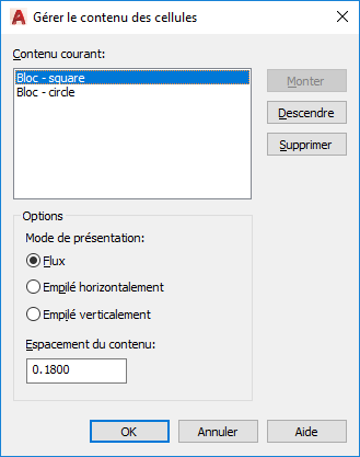

Les cellules d'un tableau peuvent contenir du texte et des blocs.
Lors de la création d'un tableau, la première cellule est mise en surbrillance et vous pouvez commencer à entrer du texte. La hauteur de rangée de la cellule augmente au fur et à mesure que vous entrez des lignes de texte. Pour passer à la cellule suivante, appuyez sur la touche de tabulation ou utilisez les touches fléchées. Pour modifier du texte dans une cellule sélectionnée, il suffit de cliquer deux fois sur la cellule ou de saisir du texte pour remplacer le contenu actuel.
Les touches fléchées permettent de déplacer le curseur au sein de la cellule. Utilisez le menu contextuel pour importer du texte, le mettre en forme ou apporter d'autres modifications au texte.
