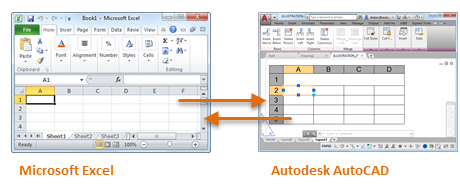

Les liaisons de données sont des informations contenues dans un fichier de dessin AutoCAD qui établissent une connexion avec une source d'informations externe, en particulier un fichier Microsoft Excel ou un fichier d'extraction de données (.dxe).
Les cellules d'un objet table peuvent être liées à des données de cellules spécifiques d'une feuille de calcul Microsoft Excel. Vous pouvez indiquer si le lien est unidirectionnel ou bidirectionnel, ainsi que les emplacements où les calculs sont effectués.
