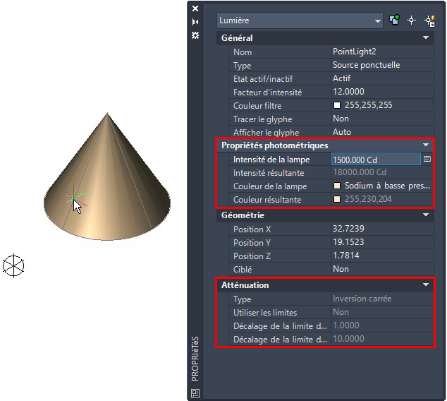

Lorsque la variable système LIGHTINGUNITS est définie sur 1 (unités américaines) ou 2 (unités internationales SI) pour l'éclairage photométrique, d'autres propriétés sont disponibles pour une source ponctuelle. Les propriétés photométriques suivantes peuvent être définies à l'aide de la palette Propriétés :
Lorsque les unités d'éclairage du dessin sont photométriques, le type d'atténuation se désactive. Les lumières photométriques possèdent une atténuation fixe au carré inverse.
L'image suivante représente une source ponctuelle photométrique avec les propriétés photométriques définies dans la palette Propriétés :
