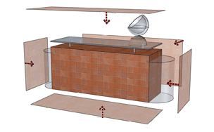

Permet d'envelopper des formes ressemblant à une boîte et non carrées.
Par exemple :

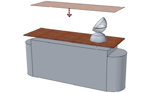

Aligne la texture sur un seul plan, sans enveloppement.
Par exemple :

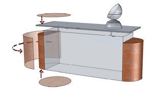

Aligne la texture sur une forme cylindrique.
Par exemple :

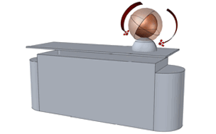

Aligne la texture sur une forme de globe.
Par exemple :
