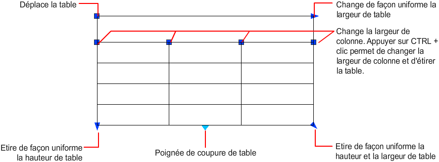

Vous pouvez cliquer sur n'importe quelle ligne de la grille pour la sélectionner et la modifier à l'aide de la palette Propriétés ou des poignées.

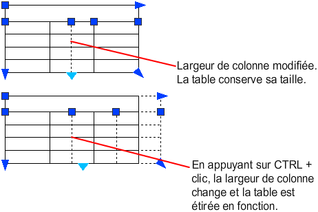

Lorsque vous changez la hauteur ou la largeur du tableau, seule la ligne ou la colonne adjacente à la poignée sélectionnée change. Le tableau conserve sa hauteur ou sa largeur. Pour modifier la taille du tableau proportionnellement à la taille de la rangée ou de la colonne que vous modifiez, appuyez sur la touche Ctrl tout en déplaçant la poignée d'une colonne.

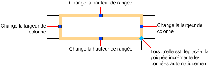

Il suffit de cliquer dans une cellule pour la sélectionner. Les poignées apparaissent au milieu des bordures de la cellule. Cliquez à l'intérieur d'une autre cellule pour déplacer la cellule sélectionnée vers cette cellule. Faites glisser les poignées d'une cellule pour élargir ou réduire la cellule et sa colonne ou rangée.
