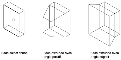

Définit la direction et la distance de l'extrusion. Entrez une valeur positive pour extruder la face perpendiculairement à elle-même. Entrez une valeur négative pour extruder la face dans la direction opposée.
Entrez un angle positif ou négatif pour effiler la face sélectionnée vers l'intérieur ou vers l'extérieur. L'angle par défaut, 0, extrude la face dans la direction perpendiculaire à son plan. Toutes les faces sélectionnées dans le jeu de sélection sont effilées selon la même valeur. Si vous indiquez un grand angle d'extrusion ou une grande hauteur d'extrusion, la face risque d'être effilée à un point inférieur à la hauteur d'extrusion indiquée.

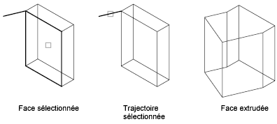

Définit le chemin d'extrusion sur la base d'une ligne ou d'une courbe spécifique. Tous les profils de la face sélectionnée sont extrudés le long du chemin choisi pour créer l'extrusion.
Les lignes, les cercles, les arcs, les ellipses, les arcs elliptiques, les polylignes ou les splines peuvent être utilisés comme chemins. Le chemin ne doit pas se trouver sur le même plan que la face ni présenter des parties trop courbées.
La face extrudée commence sur le plan du profil et se termine sur un plan perpendiculaire au chemin, à l'extrémité de celui-ci. L'une des extrémités du chemin doit être sur le plan du profil, sinon le programme fait passer le chemin au centre du profil.
Si le chemin est une spline, il doit être perpendiculaire au plan du profil et se situer à l'une des extrémités du chemin. Sinon, le profil est pivoté jusqu'à ce qu'il soit perpendiculaire au chemin de la spline. Si l'une des extrémités de la spline se situe sur le plan du profil, ce dernier est pivoté autour du point. Sinon, le chemin de la spline est déplacé au centre du profil et le profil pivote sur son centre.
Si le chemin contient des segments qui ne sont pas des tangentes, le programme extrude l'objet le long de chaque segment, puis joint le plan coupant l'angle formé par les segments. Si le chemin est fermé, le profil se place sur le plan de jonction. Cela permet aux sections de début et de fin du solide de se correspondre. Si ce n'est pas le cas, le programme fait pivoter le chemin jusqu'à ce que celui-ci se trouve sur le plan de jonction.

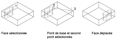

Déplace la face sélectionnée d’un solide 3D à une hauteur ou une distance indiquée. Vous pouvez sélectionner plusieurs faces simultanément.
Pour modifier la forme de l'objet, il suffit de déplacer ses faces. Cette option est recommandée pour les réglages de moindre importance.
			 Spécifie la face à déplacer.

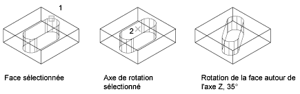

Fait pivoter autour d'un axe défini une ou plusieurs faces, ou un ensemble d'objets créés sur un solide.
Pour modifier la forme de l'objet, il suffit de faire pivoter ses faces. Cette option est recommandée pour les réglages de moindre importance.
Fait pivoter la face selon l'angle et l'axe spécifiés.
Dans la zone de dessin, sélectionnez une ou plusieurs faces.
Spécifie deux points pour définir l'axe de rotation.
Si vous appuyez sur ENTREE en réponse à l'invite de rotation principale, les invites suivantes sont affichées. Si vous indiquez un point au message principal, le message concernant le premier point est ignoré :

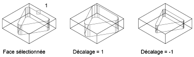

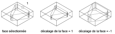

Décale les faces selon un intervalle régulier en fonction de la distance indiquée ou du point spécifié. Une valeur positive augmente la taille ou le volume du solide. Une valeur négative diminue la taille ou le volume du solide.
Spécifie les faces à décaler.
La taille des perçages dans un solide décalé diminue au fur et à mesure que son volume augmente.

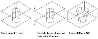

Effile les faces d'un solide 3D selon un angle spécifié. Le sens de rotation de l'angle est déterminé par l'ordre dans lequel sont sélectionnés le point de base et le second point sur le vecteur sélectionné.
Un angle positif effile la face vers l'intérieur tandis qu'un angle négatif l'effile vers l'extérieur. L'angle par défaut, 0, extrude la face dans la direction perpendiculaire à son plan. Toutes les faces sélectionnées dans le jeu de sélection sont effilées selon la même valeur.
			 Spécifie les faces à effiler, puis définit l'inclinaison de l'extrusion.

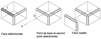

Copie les faces sous forme de région ou de corps. Si vous spécifiez deux points, EDITSOLIDE utilise le premier comme point de base et insère une copie unique à l'emplacement défini par rapport à ce point de base. Si vous indiquez un seul point, généralement par ses coordonnées, et que vous appuyez ensuite sur ENTREE, EDITSOLIDE utilise ces coordonnées pour le nouvel emplacement.
Crée un nouvel objet présentant l'orientation et le profil d'origine de la face. L'objet ainsi obtenu peut servir de référence pour créer un nouveau solide 3D.
Spécifie la face à copier.

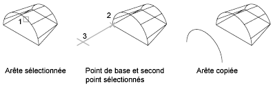

Copie les arêtes sélectionnées sur un solide 3D, tel qu'un arc 2D, un cercle, une ellipse, une ligne ou une spline.
Conserve l'angle de l'arête et autorise les modifications, les extensions et la création d'une géométrie basée sur une arête extraite.
Offre une méthode permettant de créer des modifications, des extensions et des solides 3D basés sur l'arête extraite.
Spécifie les arêtes à copier. Pour sélectionner une arête, cliquez dessus tout en maintenant la touche Ctrl enfoncée. Définissez ensuite le déplacement.

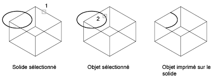

Permet d'éditer l'ensemble du solide sélectionné, par empreinte d'une autre géométrie, par décomposition en plusieurs objets, par gainage, par nettoyage ou par vérification.
Imprime un objet sur le solide sélectionné. Pour que l'empreinte fonctionne, l'objet auquel vous souhaitez l'appliquer doit avoir une ou plusieurs faces recoupant le solide sélectionné. L'empreinte est limitée aux objets suivants : arcs, cercles, lignes, polylignes 2D et 3D, ellipses, splines, régions, corps et solides 3D.

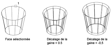

La procédure de gainage permet de créer, autour des solides 3D, de minces cloisons dont vous indiquez l'épaisseur. Vous pouvez indiquer une épaisseur constante pour toutes les faces. Vous pouvez également exclure du gainage certaines faces sélectionnées. Un solide 3D ne peut supporter qu'une seule gaine. De nouvelles faces sont créées en décalant les faces existantes à l'extérieur de leur position d'origine.
Avant de convertir un solide 3D en gaine, il est conseillé d'en créer une copie. Ainsi, si vous devez apporter d'importantes modifications, utilisez la version d'origine et reconvertissez-la en gaine.
Spécifie un solide 3D.
Définit la taille du décalage. Spécifie une valeur positive pour créer une gaine dans le périmètre intérieur du solide. Spécifie une valeur négative pour créer une gaine dans le périmètre extérieur du solide.
