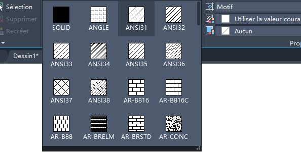

  2. Dans l'onglet Création de hachures  >  groupe de fonctions Propriétés  >  liste Type de hachures, sélectionnez le type de hachure à utiliser.
  3. Dans le groupe de fonctions Motif, cliquez sur un motif de hachures ou un remplissage.
  4. Dans le groupe de fonctions Contours, indiquez la façon dont le contour du motif est sélectionné :

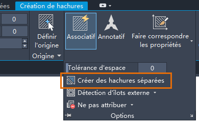

Objets de hachures distincts
Par défaut, lorsque vous appliquez des hachures à plusieurs zones dans une commande, vous obtenez un objet de hachures unique. Si vous devez modifier les propriétés d'une zone ou supprimer une zone, vous devez distinguer les objets de hachures.
  1. Cliquez sur les hachures. Quel que soit l'endroit où vous cliquez sur les hachures, elles agissent comme un seul objet, avec une seule poignée.
    Remarque : L'onglet du ruban Éditeur de hachures apparaît dès que vous sélectionnez l'objet de hachures.
  2. Sur le ruban Éditeur de hachures, développez le groupe de fonctions Options et sélectionnez Séparer les hachures.
    Le résultat est que chaque zone de hachures correspond désormais à un objet de hachures pouvant être modifié ou supprimé séparément.
Remarque : Une fois que les hachures sont séparées, vous ne pouvez plus les regrouper en un seul objet de hachures.
