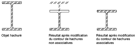

		 Par défaut, les hachures délimitées sont associatives, ce qui signifie que l'objet de hachures est associé aux objets de contours de hachures : les modifications apportées aux objets de contours sont automatiquement appliquées aux hachures.
		 Les hachures non associatives ne sont pas mises à jour au moment de la modification du contour d'origine.
		L'associativité des hachures est activée par défaut et contrôlée par la variable système HPASSOC. Vous pouvez modifier l'associativité des hachures à l'aide du bouton Associer de la palette Options, de la palette Propriétés ou de la boîte de dialogue Editer les hachures.
