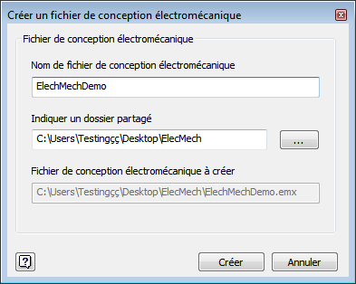

  2. Cliquez sur  dans la boîte de dialogue de configuration du projet électromécanique.
  3. Attribuez un nom au fichier de liaison .emx.
  4. Spécifiez un dossier partagé entre AutoCAD Electrical toolset et Inventor.
  5. Cliquez sur Créer.

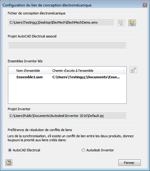

  6. Dans la boîte de dialogue Configuration de la liaison électromécanique, sélectionnez vos paramètres de synchronisation. Le paramètre par défaut est AutoCAD Electrical toolset. Les workflows électromécaniques étant généralement initiés par les utilisateurs AutoCAD Electrical toolset, ce dernier est sélectionné par défaut lorsqu'une liaison de composant est créée.AutoCAD Electrical toolset
  7. Cliquez sur Fermer.

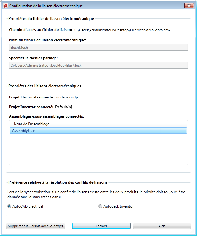

  3. Cliquez sur l'onglet Electromécaniquele groupe de fonctions ConfigurationConfiguration de la liaison électromécanique. Trouver
  4. Cliquez sur Lier.
  5. Accédez au fichier de liaison ayant été créé dans Inventor.
  6. Cliquez sur Fermer.
