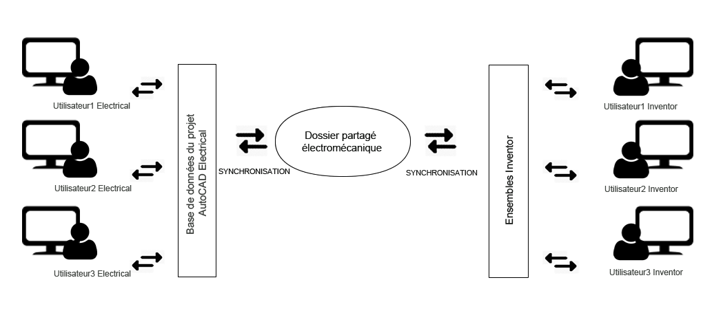

Le projet de conception électromécanique englobe les domaines mécanique et électrique afin de proposer une expérience collaborative en ligne de développement de produits, qui permet de travailler en parallèle dans un environnement en temps réel. Vous pouvez relier vos projets AutoCAD Electrical toolset et Inventor en créant un fichier de liaison électromécanique. Vous pouvez conserver le fichier de liaison électromécanique dans un dossier partagé sur le réseau, accessible à la fois par les utilisateurs d'AutoCAD Electrical toolset et d'Inventor. Une fois la connexion établie, vous pouvez lancer l'échange de données entre vos conceptions AutoCAD Electrical toolset et Inventor via une opération de synchronisation.

Les projets électromécaniques gèrent les données des projets AutoCAD Electrical toolset et Inventor et assurent leur intégrité via la fonction de synchronisation. Cette fonction s'appuie sur une approche de transmission/d'extraction des données pendant la transmission. Dans le cas d'utilisateurs d'AutoCAD Electrical toolset, les données Inventor sont d'abord collectées et l'arborescence de votre composant est mise à jour. Les données AutoCAD Electrical toolset sont ensuite envoyées vers Inventor. La synchronisation échoue si vous n'êtes pas connecté au réseau et que la connexion au fichier de liaison est rompue. Vous pouvez toutefois continuer à travailler sur vos fichiers dessin en mode hors connexion et utiliser l'onglet Affichage de l'emplacement pour gérer les composants. Vous pouvez ensuite synchroniser votre travail une fois la connexion rétablie.

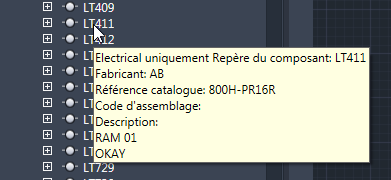

Remarque : Placez le curseur sur le noeud d'un appareil pour obtenir des informations supplémentaires sur l'appareil, notamment le catalogue ou une description.
