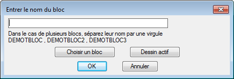

  7. Cliquez sur Dessin courant.
    Remarque : Si vous exécutez l'utilitaire Configuration du cartouche dans un dessin avec l'attribut ACADE_TITLE inséré en tant que bloc, sélectionnez l'option Choisir un bloc, puis indiquez le bloc.
  8. Cliquez sur OK.

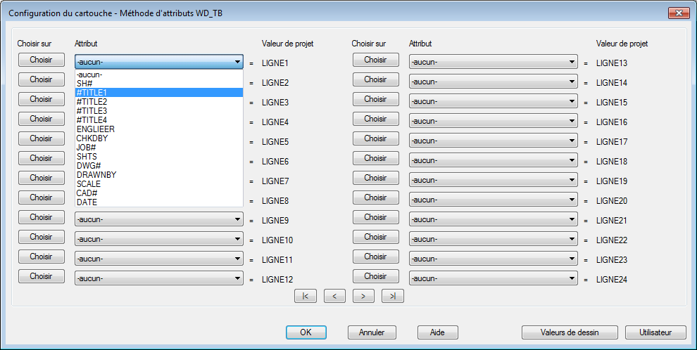

    L'utilitaire Configuration du cartouche lit les définitions d'attribut. La boîte de dialogue Configuration du cartouche s'affiche. Chaque liste déroulante contient tous les objets de définition d'attribut trouvés sur le dessin.

  9. Dans la boîte de dialogue Configuration du cartouche, sélectionnez l'attribut dans chaque liste pour le faire correspondre avec sa ligne de description de projet correspondante.
    TITLE#1 LIGNE1
    TITLE#2 LIGNE2
    JOB# LIGNE4
    DRAWNBY LIGNE6
    Remarque : Si aucun objet de définition d'attribut n'est présent dans le dessin, un message d'alerte s'affiche.
  7. Dans la boîte de dialogue Configuration du cartouche, sélectionnez l'attribut dans chaque liste pour le faire correspondre avec sa ligne de description de projet correspondante.
    TITLE#1 LIGNE1
